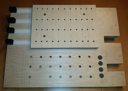

Der Pfeifenstock auf der Grundplatte.
Die Registerschieber müssen noch abgelängt werden und der Pfeifenstock hat noch keine Bohrungen und Befestigungsschrauben.
Die Grundplatte hat die beiden Ausschnitte für die Pleulstangen und die vier 20mm Bohrungen erhalten.
Ich habe die drei Einzelplatten der Grundplatte mit vier Fixierstiften, anstatt zwei versehen. Die Löcher der Stifte dienen später auch der Befestigung der Grundplatte.

Der Pfeifenstock auf der Grundplatte aufgeschraubt. Die vier Befestigungsschrauben sind nicht vermaßt. Wenn man sich aber an die Abbildung auf Seite 16 hält, stören die Schrauben nicht. Ich hatte zusätzlich auf Pergamentpapier die Bemaßungen aufgetragen, um zu sehen, ob ggf. eine Schraube in die Kanzellen kommen könnte.
Für die Befestigung des Pfeifenstockes habe ich anstatt 5x40er Schrauben, 5x45er genommen. Für die Zwischenlage, die während des Bohrens unter die Schleifen kommt, habe ich einfach 3mm Balsaholz verwendet.
Beim Bohren darauf achten, dass die Bohrung nicht tiefer als max. 8mm in die mittlere 21mm Platte eintaucht. (Tiefenanschlag)

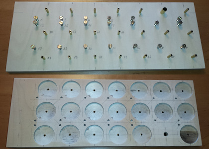

Die Ventilplatte
Die Bohrungen angerissen. Die schon vorhandenen Bohrungen stammen vom Anbohren der Grundplatte.
Leider lagen eine Zeitlang zwei Hölzer auf der Platte, daher die hellen Stellen.
Die 35mm Vertiefungen sind gebohrt.
Die Bohrungen zu den Einstellschraubenlöchern.
Ventilplatte fertig bearbeitet mit Bohrungen, Schrauben und 4mm Messingröhrchen. Das 8mm Messingröhrchen für die spätere Winddruckmessung ist auch schon eingeschlagen.
Nochmals ein Detailbild.
